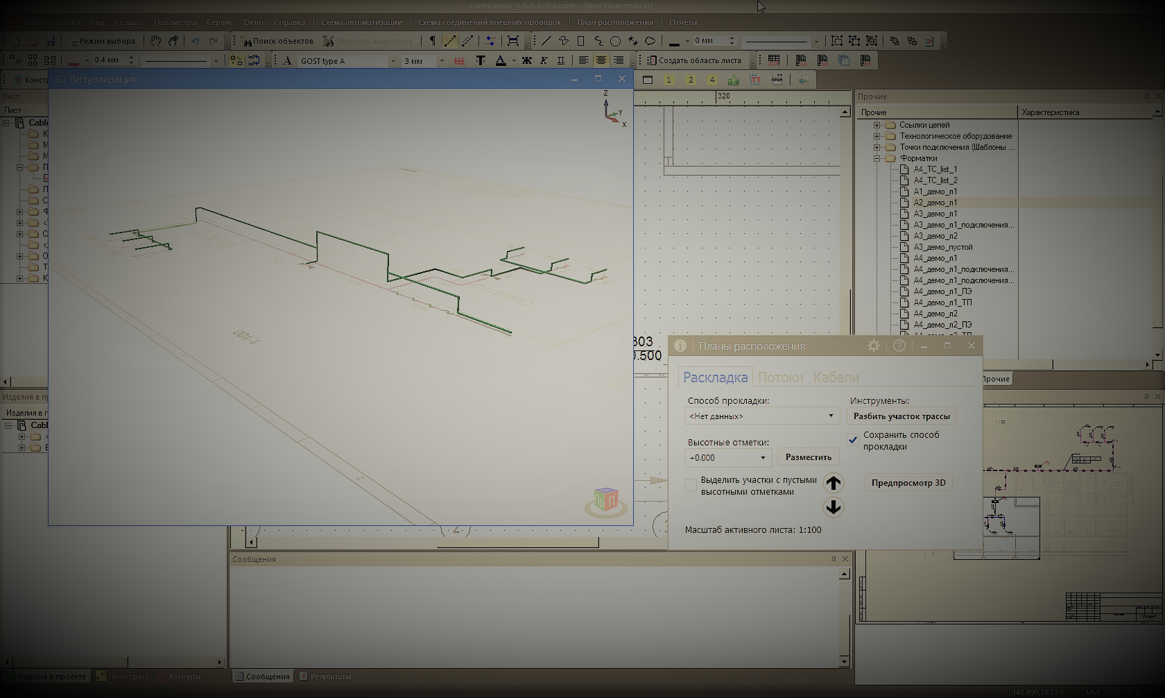

В приложение "Планы расположения" v 0.8.8.5 (ex "CableLayout"),
добавлена "3D Визуализация".
