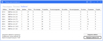

Расчет длин кабельной продукции:
  • - В таблицу кабелей добавлены столбцы с длинами кабелей для различных способов прокладки
    - Учет способов прокладки на вертикальных участках
    - Убрана кнопка "Перетрассировать"

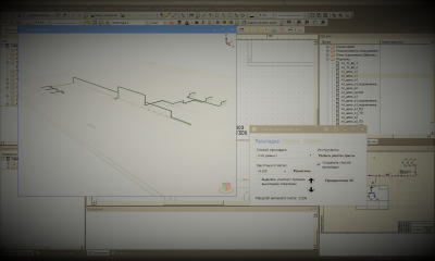

Из секретных лабораторий ПОИНТ :ugeek:
(скоро в новой версии «Планов трасс»)

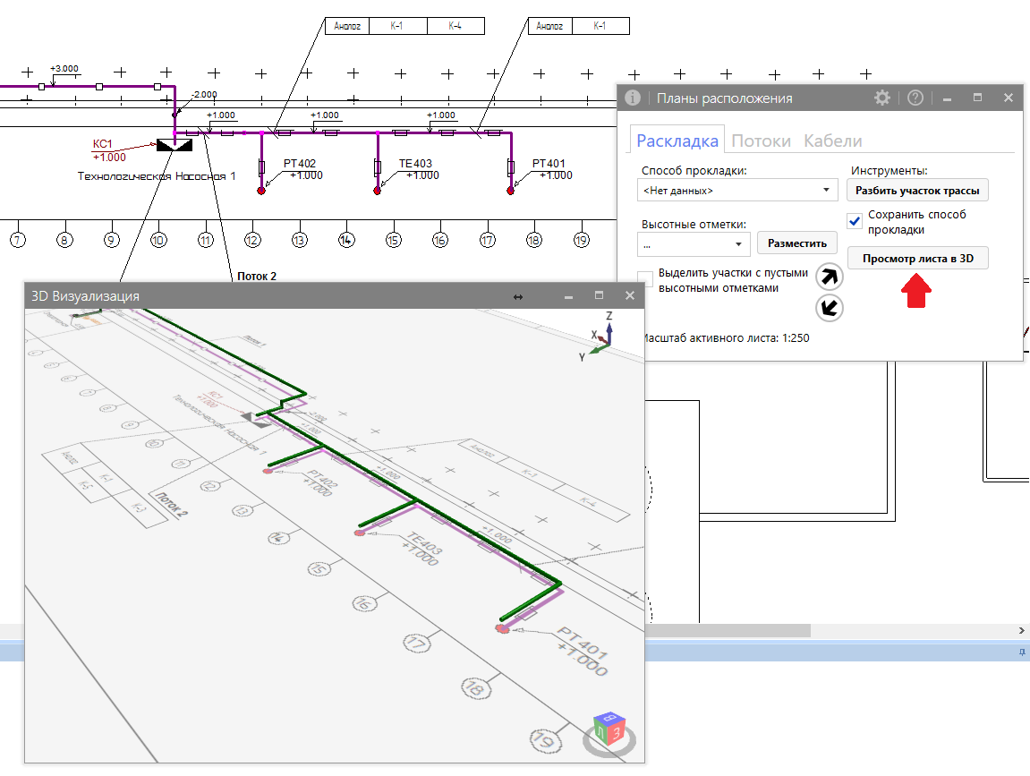

В приложение "Планы расположения" v 0.8.8.5 (ex "CableLayout"),
добавлена "3D Визуализация".
