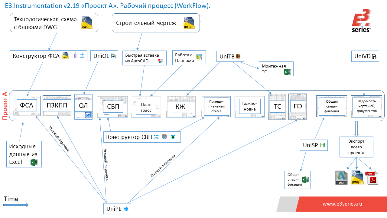

Во вложении демонстрационно-учебное видео «E3.Instrumentation v2.19 Проект А» (6ть частей).
Последовательно создается проект от А до Я со всеми частями и документами.
Или по импортному - First Steps.
Повторив самостоятельно показанное на видео, вы сможете быстро освоить основной функционал E3.Instrumentation.
Суммарная продолжительность видео - 36 минут.
Разрешение 1920х1160.
Готовый проект – файл во вложении E3i_v219_ProjectA_All.pdf.
Проект в формате E3.Series (*.e3s) можно найти по пути:
C:\Program Files\Zuken\E3.Instrumentation\v2\Example\Проект А.e3s
Рабочий процесс показанный на видео (WorkFlow):
Содержание:
Часть 1
• Шаблон проекта
• Загрузка исходных данных из DWG
• Обновление подложки
• Загрузка исходных данных из Excel
1_E3i_v219_ProjectA_DWG_Excel_CO.avi (4 мин 30 сек)
Часть 2
• Построение ФСА (Конструктор ФСА)
• Быстрые переходы Прибор <-> «Подвал»
• Угловой перечень приборов (UniPE)
• Опросные листы в Word (UniOL)
• Перечень закладных конструкций первичных приборов (UniPE)
2_E3i_v219_ProjectA_FSA_CO.avi (3 мин 35 сек)
Часть 3
Построение СВП (Конструктор СВП) в т.ч.:
  • o Групповое размещение изделий на листе
    o Автоматическое построение соединений и подключение жил кабелей
    o «Умножение» изделий на листе
    o Запись информации о защитных изделиях в атрибуты кабелей
    o Переименование цепей и кабелей
3_E3i_v219_ProjectA_SVP_CO.avi (6 мин 15 сек)
Часть 4
Работа с Планами:
  • o Быстрая вставка и AutoCAD
    o Вкладка изделий в проекте «План трасс»
    o Расстановка приборов по плану
    o Создание трасс
    o Задание высотных отметок изделиям
    o Высотные переходы
    o Задание высотных отметок участкам трассы
    o Задание способов прокладки участкам трассы
    o Проверка на ошибки
    o Задание типа сигнала кабелям
    o Выноски и потоки кабелей
    o Удаление потоков и пересчёт номеров потоков
    o Обновление потоков
    o Кабели в сечении сегмента
    o Быстрые переход от таблицы к участку трассы
    o 3D визуализация
    o Автоматическая простановка величин высотных переходов
    o Расчет длин кабелей и длин участков трассы с различными способами прокладки
    o Кабельный журнал (UniTB)
    o Автоматическое отображение длин на СВП и угловая спецификация на СВП (UniPE)
4_E3i_v219_ProjectA_Plan_trass_CO.avi (9 мин 24 сек)
Из не вошедшего в видео:
Потоки\выноски можно строить и для изделий. Для выделенного изделия на листе будет построена таблица со всеми подключенными к нему кабелями.
Часть 5
Принципиальная схема:
  • o Быстрое размещение клемм на схеме (Конструктор СВП)
    o Автоматическое соединение по вертикали
    o Быстрое назначение проводов в соединение
    o Угловой перечень (UniPE)
    o Быстрый переход от перечня к изделию на схеме
Компоновка (Общий вид шкафа \ Задание заводу):
  • o Размещение, работа с моделями
    o Автотрассировки и реальные длины проводов
    o 3D режим
    o Перечень элементов шкафа (UniPE)
    o Быстрые переходы: Перечень -> Схема -> Компоновка
    o Автоматическая расстановка выносок на компоновке с номерами в соответствии с перечнем элементов
    o Таблица соединений (UniTB)
    o Монтажная таблица соединений с длинами в Excel
5_E3i_v219_ProjectA_Shema_Komponovka_CO.avi (7 мин 28 сек)
Часть 6
Отчеты:
  • o Общая спецификация по проекту (UniSP)
    o Общая спецификация по проекту в Excel (UniSP)
    o Ведомость рабочих чертежей основного комплекта (UniVD)
    o Ведомость ссылочных и прилагаемых документов (UniVD)
    o Быстрые переходы от ведомости к листам в проекте
Экспорт проекта:
  • o Экспорт в DWG*, DXF
    o Экспорт в PDF
    o Структура проекта и гиперссылки в PDF
Дополнительно:
  • Экспорт в PDF в E3.Series 2017 – вложенные файлы сохраняются
*- для экспорта в формат DWG альтернативным экспортом от Компании ПОИНТ, нужен открытый AutoCAD (пока работает приложение)
6_E3i_v219_ProjectA_SP_VD_DWG_DXF_PDF_CO.avi (4 мин 36 сек)

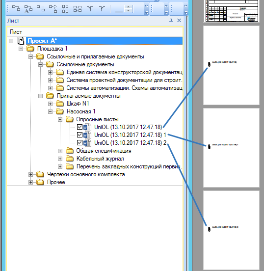

Проект из вложения (E3i_v219_ProjectA_All.pdf), создан в E3.Series 2017 (Build 18.10) и в нем доступны все сторонние файлы из проекта E3. Что бы их открыть нужно сделать двойной клик по «скрепке».
