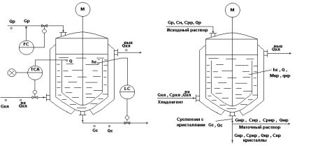

Необходимо разработать функциональную схему автоматизации объекта с использованием регулирующего контроллера. С использованием Гост 21.404-85.
Исходные данные для выбора средств автоматизации:
Dy-условный проход Gp; Dy=100mm; Py-условное давление Gp; Py=20кПа; ΔP-перепад давления на сужающем устройстве Gp; ΔP=0.5кПа; T=70 °C , Τmin=20 °C ,Τmax=90 °C, L=30,0+-0.1м, ΔPкуб=3кПа

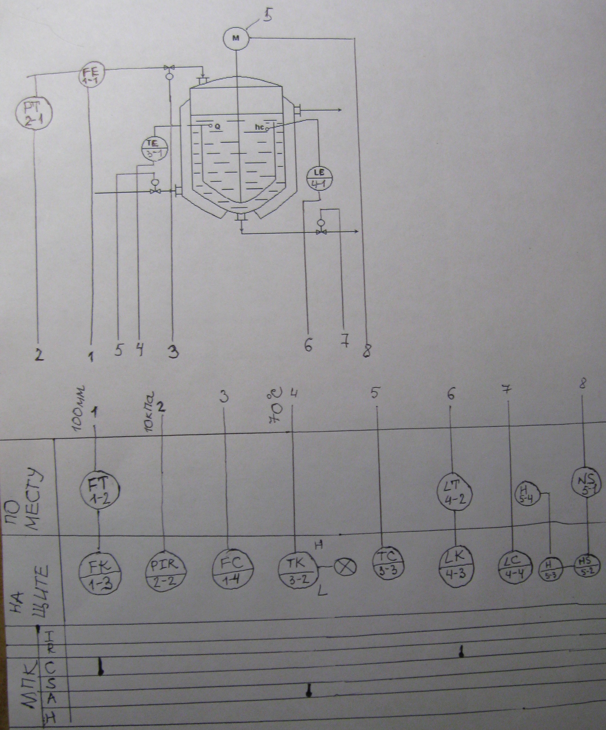

Скажите,пожалуйста,правильно ли развернута схема?
Схема автоматизации:
функциональная схема автоматизации

На вопрос правильно или неправильно Вы сами должны ответить - Вы же работаете или обучаетесь в данной области.
