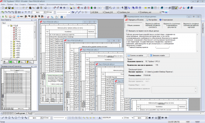

Скрипт для генерации общих данных
Окно скрипта и результат работы
Основные возможности (по состоянию на 20 декабря 2011 года):
  1. Генерация "Ведомости рабочих чертежей основного комплекта" в автоматическом режиме для выбранных в дереве листов
    • Автопроверка соответствия описания листов одного чертежа - при выявлении несоответствия пользователю предлагается выбрать корректный вариант, либо задать свой; передача измененного описания после выполнения скрипта
    • Приведение имен листов в первом столбце ведомости к двум видам: например для "10.1,10.2,10.3" возможны "10.1-10.3" или "010"
    • Возможность автоподсчета количества листов чертежа с выводом результата вида "5 листов" в столбец "Примечание"
  2. Формирование "Ведомости ссылочных и прилагаемых документов" и "Ведомости основных комплектов рабочих чертежей" в ручном режиме, с возможностью сохранения/загрузки содержания в/из файла.
    • Возможна ручная пересортировка строк
    • Автосохранение содержания таблиц после генерации Общих данных
  3. Вывод общих указаний на первом листе над штампом
    • Возможность загрузки/сохранения шаблона текста в/из файла
    • Возможность указания имени текстового шаблона в настройках для текущей конфигурации (о конфигурациях чуть ниже)
    • Обвод общих указаний рамкой (если разрешено в настройках для текущей конфигурации)
  4. Возможности программы:
    • Работа с несколькими конфигурациями - настройки формирования Общих данных можно сохранить в файл и при загрузке скрипта выбрать нужную конфигурацию
    • Большинство настроек скрипта можно сконфигурировать через специальное диалоговое окно (описания форматок, форматирование и пр.)
  5. Возможности по формированию Общих данных в E3.Series
    • Возможно формирование как на единой форматке в несколько столбцов, так и на нескольких малых форматках (возможно указание форматки для первого листа и для всех остальных)
    • Формируются только те ведомости, которые заполнены в окне скрипта
    • Возможность указания порядка следования ведомостей и необходимости переноса ведомости на новый лист/столбец
    • Номера листов в первом столбце "Ведомости рабочих чертежей основного комплекта" являются ссылками на первые листы чертежей
    • Автоперенос по словам для содержимого строк (если не помещается в границы ячейки)
CommonList.zip
Видео работы скрипта (от 20.12.2011)
(13.67 МБ) 3728 скачиваний

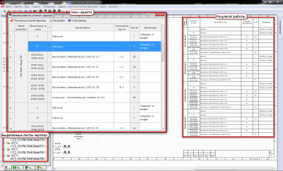

Скрипт для генерации угловой спецификации по выделенным в дереве проекта листам
Внешний вид скрипта и результат работы
О том, что делает скрипт понятно из названия, а вот то как он это делает представляет определенный интерес.
Что попадает в перечень (обрабатываются все символы, размещенные на выделенных листах):
  1. Изделия БД (здесь и далее - изделия, которые были "вытащены" в проект из БД)
  2. Изделия в проекте (здесь и далее - изделия, которые были созданы в проекте, путем присваивания поз. обозначений символам)
  3. Сборки с глубиной вложенности не более единицы (т.е. в сборку входят изделия, а не другие сборки), причем как созданные в проекте, так и взятые из БД.
  4. Клеммы (можно отключить в настройках)
  5. Изображения (можно отключить в настройках)
Принципы группировки изделий:
  1. Изделия в БД (и их изображения) - группируются, исходя из значений имени изделия в БД, атрибутов "Место и "Техн. хар-ка"
  2. Изделия в проекте - группируются исходя их значений атрибутов "Место и "Техн. хар-ка"
  3. Сборки (и их изображения) - группируются исходя из состава изделий, входящих в сборку (имен изделий в БД), и атрибутов "Место и "Техн. хар-ка"
Дополнительно: Если у изделия задан атрибут "Существующее оборудование", то он выносится отдельной строкой, т.е. не группируется.
Формирование полей происходит в автоматическом режиме (в настройках скрипта задаются перечни атрибутов-источников для каждого поля, из которых и формируется соответствующее поле), после завершения работы скрипта происходит так же запись результата в доп. атрибут. Строки возможно разделять/группировать в пределах разумного (т.е. не получится сгруппировать сборку с простым изделием и т.п.), а также удалять ненужные позиции. С помощью специального инструментария можно вынести в поля, доступные для редактирования значения любых атрибутов изделия/сборки. Самое главное отличие от скрипта, работающего в автоматическом режиме - можно показать состав сборки (например автоматический выключатель и доп. контакт, с указанием заказных номеров и количества. ) - для этого есть специальная кнопка, выводящаяся около каждой сборки.
Если было выбрано несколько листов, то изделия будут считаны со всех выделенных листов, а также будет выведено диалоговое окно, в котором будет предложено выбрать лист для размещения спецификации. Само создание спецификации на листе сводится к указанию формата штампа - для корректировки переноса строк. Если по какой-либо причине все строки не помещаются в одном столбце - происходит перенос строк во второй, и так далее. Если надпись не помещается в одной строке, то происходит автоперенос - в пределах одной строки реализовано три горизонтальных надписи для заполнения в каждом поле, если не хватает и х, то добавляется еще один символ строки и начинается его заполнение. Абсолютно аналогично обстоят дела с надписью "Место установки" - т.е. не произойдет случая, когда надпись "вылезет" за пределы символа или "обрежется", или символ налезет на штамп. Все придумано, все продумано :D
Всего не упомнил, да и не нужны здесь подробности реализации))) Видео во вложении
CornerSpecificationVideo.zip
(6.96 МБ) 3688 скачиваний

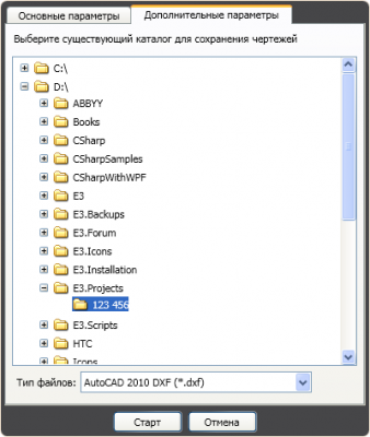

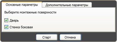

Чертежи сверления (формат DXF)
По чертежу компоновки происходит создание готовых к экспорту в CAM чертежей сверления. Для каждой монтажной поверхности создается отдельный файл DXF.
Полученные чертежи не нужно масштабировать, они уже в масштабе 1:1.
Экспорт выполняется с помощью COM E3.series и AutoCAD.
В будущем хотелось быть реализовать все то же самое только с помощью Компас-3D.
Скриншоты:
Вкладка выбора монтажных поверхностей
Вкладка параметров сохранения
ExportDrawingToCAM.zip
Видеоролик, проект и DXF-файлы, полученные в результате работы
(15.81 МБ) 3539 скачиваний
P.S. Всех заинтересовавшихся скриптом прошу писать мне в личку.

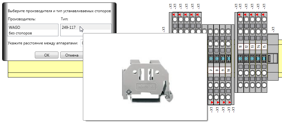

Автоподбор торцевых пластин и стопоров. Расстановка изделий на DIN-рейке с равными промежутками
Скриншот:
Последний раз редактировалось Сергей Иванов 02 апр 2012, 21:42, всего редактировалось 4 раза.

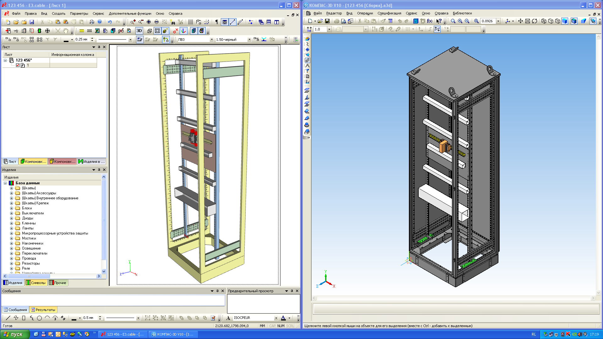

Решение по автоматизации проектирования сборочных чертежей и спецификаций включает:
  • автоматическое построение сборки в КОМПАС-3D по компоновке, выполненной в E3.series;
  • автоматизированное создание сборочного чертежа;
  • автоматическое получение спецификации на изделие.
E3andKOMPAS.zip
Видеоролики
(59.2 МБ) 3697 скачиваний
Придумано и разработано группой внедрения E3.series в Конструкторском отделе РЗА ЗАО "ЧЭАЗ".
