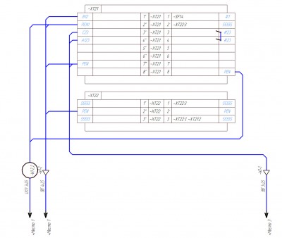

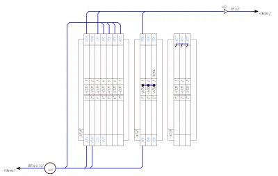

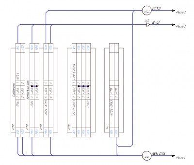

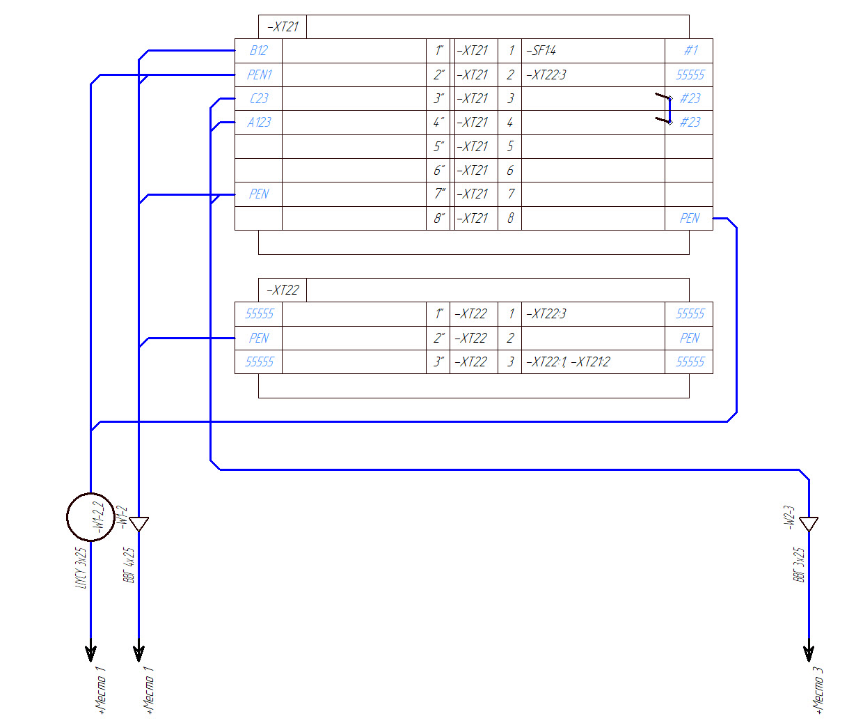

Сообщение Денис Семенов » 26 авг 2015, 12:23
Видео “Генератор Схемы Внешних Проводок v2 ТЕСТ»
Доброго дня,
В данный момент идет разработка Генератора Схемы Внешних проводок второй версии. Пока есть тестовый вариант, много функций будет ещё добавлено, в том числе касающихся оформления СВП.
Это будет модуль разработанный Компанией ПОИНТ для отечественных пользователей.
Вкратце, суть работы - построение СВП по структурной схеме связей (конфигурации). При этом, в отличии от первой версии генератора СВП, он не использует для построения кабельных соединений Фрагменты схем, что дает автоматизацию работы с соединительными коробками.
Мы были бы очень признательны, если уже сейчас появятся вопросы и пожелания по увиденному…
ПС
Там всего 5 минут видео :)
SVPgenV2_beta.avi
(41.26 МБ) 6852 скачивания

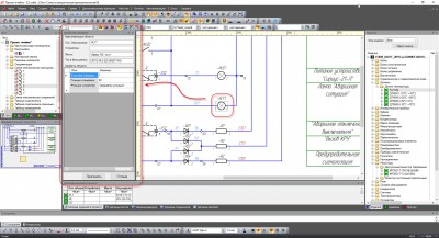

Сообщение danky » 16 июн 2016, 18:30
Окно свойств в E3.series по аналогии с окном свойств AutoCAD
Это специальный плагин для показа или изменения свойств объекта (пока изделия) любого выделенного символа на листе - плагин активно развивается...
Окно свойств.zip
"E3.Video"
(1.57 МБ) 2687 скачиваний
