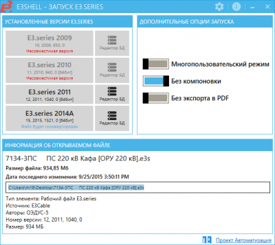

e3Shell развивается. Предлагаю ознакомиться с новой версией этого приложения с существенно измененной моделью.
- Открытие файла e3s
По сравнению с первой версией:
- Запуск E3.series полностью параметризирован и пользователь может настроить неограниченное число профилей для запуска E3.series
- Улучшена интеграция с файлами e3s и e3d - можно из окна настроек e3Shell выбрать приложение для их открытия (e3Shell или любая из установленных версий E3.series)
- Весь дополнительный функционал по работе с проектами E3.series вынесен в отдельные модули, которые интегрируются в E3.series как родные расширения
Дополнительный функционал (список будет расширяться):
- Эмуляция управления мыши на листах как в AutoCAD (без лицензии - работает пока проект не достиг 40 листов)
Весь функционал по запуску E3.series сейчас и навсегда - бесплатен, e3Shell может использоваться на бесплатной основе для любых целей и в любых проектных институтах. Лицензируются лишь дополнительные модули.
Проект пока запущен в тестовом режиме, поэтому при возникновении проблем или любых вопросов прошу обращаться ко мне любым удобным способом.
Модуль "Эмуляция управления мыши на листах как в AutoCAD" включается через настройки e3Shell в разделе "Модули". Для целей тестирования в приложенной ссылке находится в т.ч. файлик бесплатной лицензии на месяц.
Скачать e3Shell v2.0.0.9 (1.39MB)
