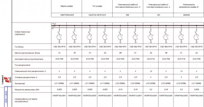

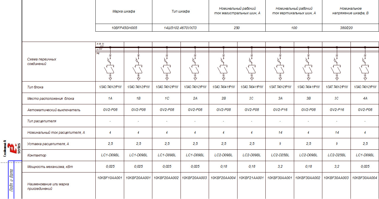

Сообщения: 1157
Сообщение danky » 25 мар 2013, 18:40
Работа с исходными данными!
Скрипт помогает разместить мощность в шкафах, рассчитывая правильность выполнения действий пользователя.
Затем с лёгкостью подбирает оборудование для каждой нагрузки.
И на выходе получаем задание заводу с возможностью дальнейшего построения схемы подключения шкафов (структурной).
Работа с исходными данными.rar
"E3.Video"
(25.4 МБ) 3211 скачиваний
