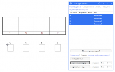

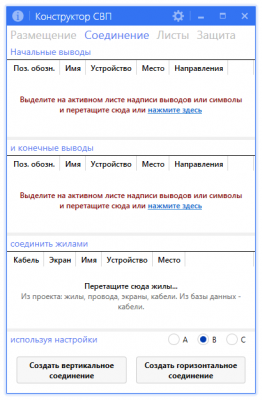

Приложение для автоматизированного создания схем внешних проводок (СВП).
Видео демонстрация основных возможностей приложения размещается в архиве (exe): или тоже в формате avi: или тоже в формате flv: Приложение автоматизирует следующие действия:
  • создание листов схем внешних проводок,
  • размещение символов изделий по сетке,
  • соединение выводов изделий жилами кабелей,
  • запись в атрибуты кабелей информации о защитных изделиях.

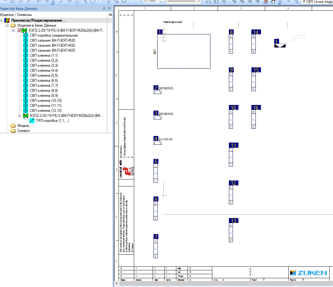

то что это допускается - да. Многие указывают на СВП сальники\каб. ввода графически на коробках. Реже ещё и тип сальника\ввода подписывают.
Дальше действительно вопрос заказа - отдельными изделиями или комплектно с коробкой. От сюда и реализация изделий в БД E3.Series.
Для примера во вложении внутренности "комплектной" коробки в БД Е3 (по типу коробок ВЭЛАН, когда всё указывается в коде коробки).
Еще пример из проекта клиента с подписанными каб. вводами.
Если не на СВП указывать кб.ввода\сальники, то пожалуй тогда только в Спецификации. Типа "Коробка такая то , в комплекте то-то". И надеяться, что монтажники правильно сопоставят диаметр кабеля и тип сальника :)

То есть, правильно я понимаю, что в Базе Данных E3.Series можно создать коробку либо прибор, как с кабельным вводом, так и без него. При этом кабельный ввод (или, например, адаптер цанговый или какое-либо другое монтажное изделие) можно создать в Базе Данных E3.Series как отдельное изделие со своим УГО и добавить его на схему?

Да, всё верно.
Линии соединения на схеме без проблем пройдут по символу сальника.

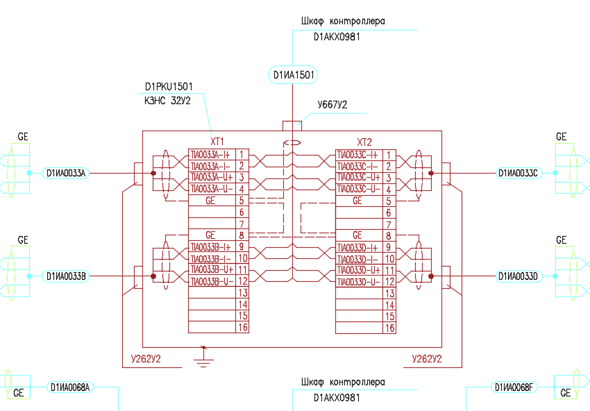

НО! объектное модель E3.Series позволяет сказать "что этот кружочек на листе не один манометр - а десть манометров" :). И все 10ть символов от 10ти изделий буду на в одном месте и даже с с точками подключений. Используется функционал соединителей.
Столкнулись с этим при создании структурных схем для Генератора СВП.
Подобное будет и для конструктора СВП.
