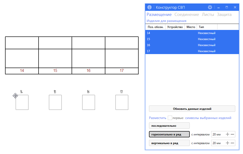

"Конструктор СВП"
Приложение для автоматизированного создания схем внешних проводок (СВП).
Видео демонстрация основных возможностей приложения размещается в архиве (exe): или тоже в формате avi: или тоже в формате flv: Приложение автоматизирует следующие действия:
  • создание листов схем внешних проводок,
  • размещение символов изделий по сетке,
  • соединение выводов изделий жилами кабелей,
  • запись в атрибуты кабелей информации о защитных изделиях.

В функционал конструктора СВП добавлен «множитель изделий». Задумывался для быстрого добавления клемм, но работает и с любыми другими изделиями на листе.
Видео во вложении.
