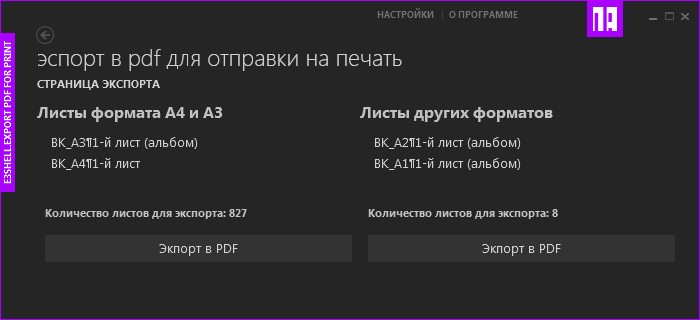

На каком-то этапе появилось пожелание при печати автоматически "дробить" на две части: отдельно печатать листы форматов А4 и А3 (печатают сами проектировщики), и отдельно печатать листы больших форматов (это делают в отделе печати). Итогом стало написание утилиты, которая для выделенного в дереве проекта узла или листов генерирует два PDF файла: первый содержит только листы форматов А4 и А3, второй - все оставшиеся листы.
Возможности программы:
  • Автоматическое определение размеров листов и генерация двух файлов PDF в зависимости от размера

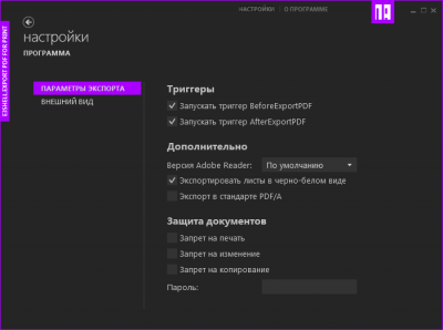

  • Сохранение параметризации экспорта PDF (версия, экспорт в черно-белом виде и пр.)
  • Возможность запуска триггеров BeforeExportPDF и AfterExportPDF
  • Настройка внешнего вида утилиты (темная и светлая темы, различные цветовые акценты)

Основное окно программы
Настройки экспорта
