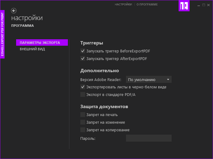

Основное окно программы
Настройки экспорта
