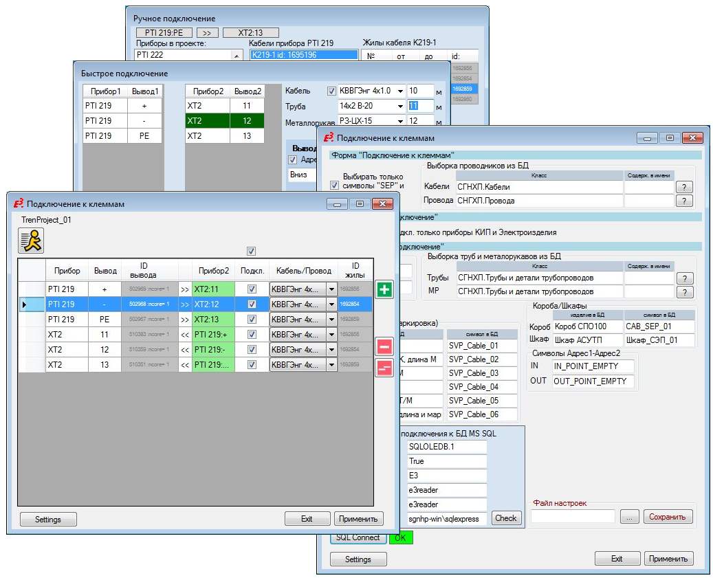

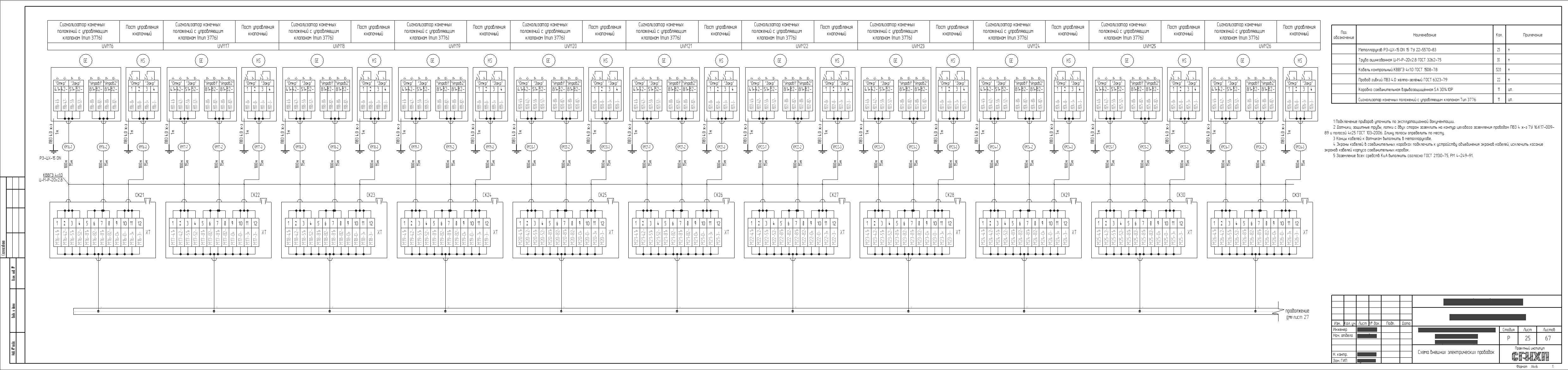

Скрипт по автоматическому созданию схем внешних электрических проводок
При создании проекта под маркой АТХ, примерно 40% всех трудозатрат составляло подключение датчиков полевого кип с операторной, создание схем внешних эл/проводок (СВЭП)
Пример выполняемой схемы: Для этих целей предполагалось использовать приложение написанное для MS Excel, но уж больно не красиво всё это работало, решено было написать что-нибудь по-удобней, с возможностью отрисовки самих схем СВЭП.
Форма по автоматическому созданию схем внешних электрических проводок.
- создаёт схемы СВЭП на основе шаблонов компании (автоматизация до 100% при типовом подключении, до ок. 70-80% для нетипового).
- позволяет в пакетном режиме подключать кабели "изделие1-изделие2".
- удобное подключение кабелей в ручном режиме.
Интерфейс формы:
- основное окно
- окно автоматического создания СВЭП
- окно "ручного подключения"
- настройки Видео по работе программы:
- настройки
- быстрое подключение
- ручное подключение
Интерфейс формы:
- основное окно
- настройки

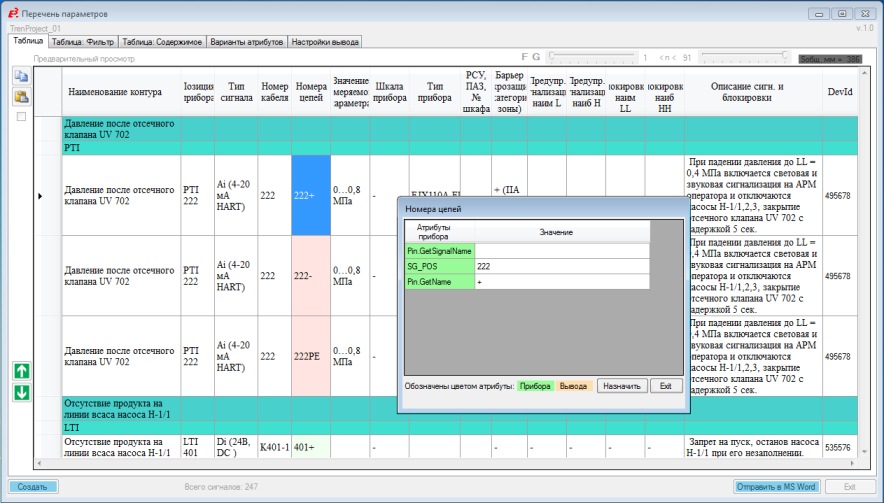

Создание документации в Word
Отделу САПР поставлена задача предусмотреть выпуск текстовой документации (альбом КЖ, перечень параметров АСУ ТП, спецификация АТХ и т.п.) в формате *.doc (*.docx).
Было решено сделать максимально универсальное приложение для выполнения поставленной задачи.
Ниже пример работы формы в режиме выпуска "Перечня параметров АСУ ТП" Выпуск документа значительно ускорился, благодаря работе с атрибутами изделий/пинов/кабелей и т.д. непосредственно из таблицы.
Максимально тонко можно настроить конкретное рабочее место проектировщика, предусмотрены глобальные и локальные настройки создания таблиц (содержание таблиц, сортировка и групировка данных, внешний вид и оформление любого документа и т.д.)
Общее время работы непосредственно в текстовом редакторе (Ms Word) по доводке документа равно нулю.
Видео работы и пример небольшого документа в формате .docx (Ms Word 2010):

Альберт! красиво, нечего сказать. надеюсь, Вам и коллегам нравится наш продукт
