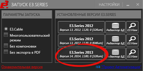

Презентовал E3.series и e3shell на днях, и заметил маленькую ошибку:
при установленных версиях E3.2012 и E3.2014 - на выбор предлагается запустить E3.2012 и E3.2013!
Напомню, что версии E3.series 2013 не будет - сразу будет E3.series 2014.

В настройках устанавливается диапазон поиска установленных версий E3.Series. По-умолчанию верхняя граница установлена в 2013, достаточно изменить одно значение - и 2014 появится в списке (даже без перезапуска e3Shell)

Re: e3Shell - оболочка для E3.Series
Сообщение danky » 05 июл 2013, 08:09
так оно и установленно в верхнем значении "E3.series 2014":
1) E3.series 2013 вообще не должно быть всписке...
2) Даже если поставить минимум 2014 и максимум - то e3shell вообще не видит ни одной версии
3) Даже если установить значение в "E3.series 2015" - то всё равно отображается выбор "E3.2013"
Сообщение Алексей Бурайкин » 05 июл 2013, 08:14
Я, кажется, догадываюсь почему так =) Они оставили индекс версии 14, но при этом сам екуб стал 2014 =) Надо менять арифметику :D
